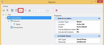

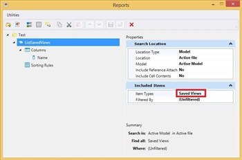

•  Erstellen Sie eine Berichtsdefinition "ListSavedViews" und nehmen Sie die Elemente "SavedViews" auf.

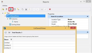

•  Fügen Sie die erforderlichen Spalten zum Bericht hinzu und sehen Sie die Ergebnisse in der Vorschau

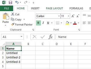

•  Exportieren Sie die Ergebnisse
•  Excel-Beispielbericht
