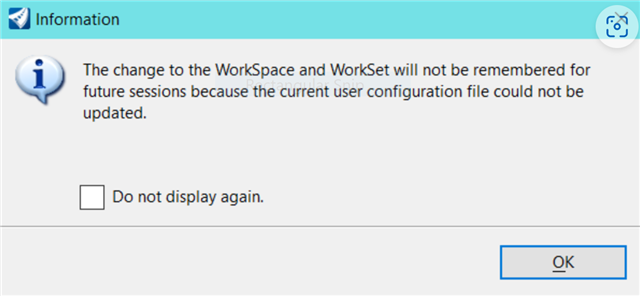

Beim Öffnen der MicroStation Connect Edition wird die folgende Meldung angezeigt:
Problemlösung
IT-Administrator hat ein Image erstellt, das keinen Schreibzugriff auf die folgenden Dateien hat.
Um das Problem zu beheben, wurde Schreibzugriff auf die folgenden Dateien gewährt.
C:\ProgramData\Bentley\MicroStation CONNECT Edition\Configuration\ConfigurationSetup.cfg
%localappdata%\Bentley\MicroStation\10.0.0\prefs\cache.ucf
MicroStation Connect Edition erfordert Lese-/Schreibzugriff auf die folgenden Ordner:
%temp%\Bentley\MicroStation\10.0.0\
C:\Program Files\Bentley\
C:\Users\{UserName}\AppData\Local\Bentley\
C:\Users\{UserName}\AppData\Local\Temp\Bentley\
