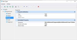

Können Sie bitte die Werte der Ausdrücke zum Extrahieren von Start- und Endkoordinaten von Linienelementen mitteilen?
Erforderliche Schritte
Folgende Ausdrücke können verwendet werden, um die Linienkoordinaten zu extrahieren
StartX     :  this.GetElement().Segments[0].Start.X
StartY     :  this.GetElement().Segments[0].Start.Y
EndX      :  this.GetElement().Segments[this.GetElement().Count-1].End.X
EndY      :  this.GetElement().Segments[this.GetElement().Count-1].End.Y
