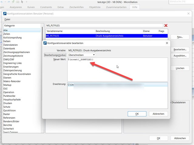

Wie kann ich erreichen, dass MicroStation-PDF-Dateien im selben Verzeichnis erstellt werden, in dem sich auch die Entwurfsdatei befindet?
Schritte zur Problemlösung
1. Gehen Sie: Datei -> Einstellungen -> Konfiguration ->Konfigurations Variablen.
2. Suchen Sie nach der Variable: "MS_PLTFILES" und klicken Sie dann "Bearbeiten...".
3. Ändern Sie den Wert auf: "$(noext(_DGNFILE))".
4. Klicken Sie "OK".
5. Schließen Sie MicroStation und öffnen Sie es erneut.
