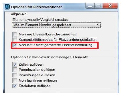

Die Darstellung der Reihenfolge von Elementen, welche über Plotkonvention (Prioritäten) beeinflusst werden, wird in der  Druckvorschau und im Ausdruck in falscher Reihenfolge dargestellt
Problemlösung
Setzen Sie einen Haken in
Plotkonvention  -> Optionen für Plotkonventionen … -> Modus für nicht gerasterte Prioritätssteuerung
