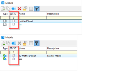

1.Öffnen Sie das Dialogfeld "Modelle", indem Sie das Werkzeug "Modelle" in der Multifunktionsleiste auswählen ("Zeichnen" > "Home" > "Primär" > "Modelle").
2. Wählen Sie das Werkzeug ' Listenfilter ' im Dialogfeld Modelle
3. Geben Sie in der Spalte 2D/3D eine '0' ein, um nur 2D-Modelle anzuzeigen.
4. Geben Sie in der Spalte 2D/3D eine '1' ein, um nur 2D-Modelle anzuzeigen.
