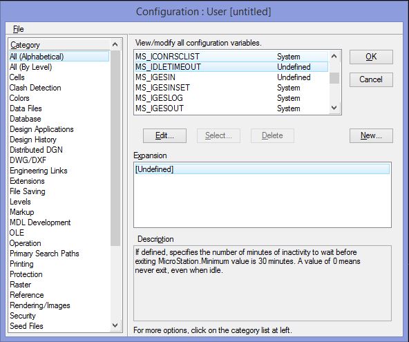

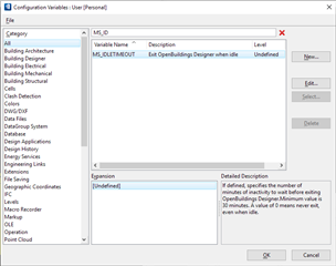

MS_IDLETIMEOUT
Wenn diese Variable definiert ist, wird angegeben, wie viele Minuten Inaktivität verstreichen sollen, bevor MicroStation beendet wird. Der Mindestwert ist 30 Minuten. Ein Wert von 0 bedeutet, dass das Programm nie beendet wird, auch nicht, wenn es sich im Leerlauf befindet.
CONNECT Edition Konfigurationsdialog:
V8i Konfigurationsdialog:

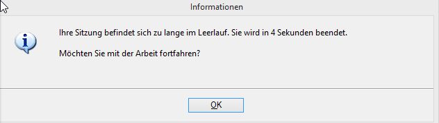

Wenn der definierte Zeitraum der Nichtverwendung oder Leerlauf erreicht wurde, wird ein Dialogfeld mit der Meldung, dass MicroStation in 60 Sekunden beendet wird, eingeblendet. Wenn man auf die Schaltfläche OK drückt, kann man weiterabreiten ansonsten wird MicroStation dann heruntergefahren.

Um den Mindestwert von 30 Minuten oder mehr festzulegen sollte folgende Zeile in die Site-Konfiguration, z.B. in der standards.cfg oder einer gleichwertigen Konfigurationsdatei eingefügt werden:
MS_IDLETIMEOUT = 30
Der Standardpfad für standards.cfg ist C:\ProgramData\Bentley\.....\WorkSpace\Standards
In einem Netzwerk Arbeitsbereich ist diese Variable zur Site-Konfiguration hinzuzufügen.
Um ein Zeitlimit zu erzwingen, kann die Variable auf Site-Ebene durch Hinzufügen einer %lock-Anweisung gesperrt werden:
MS_IDLETIMEOUT = 30
%lock MS_IDLETIMEOUT
