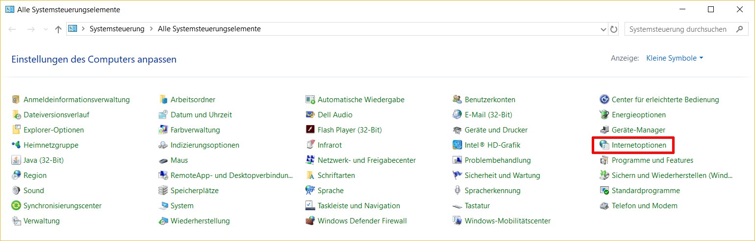

1. Gehen Sie zu den Internetoptionen des Internet Explorers entweder über das Menü des Internet Explores: "Extras" > "Internetoptionen" oder "Systemsteuerung" > "Internetoptionen"

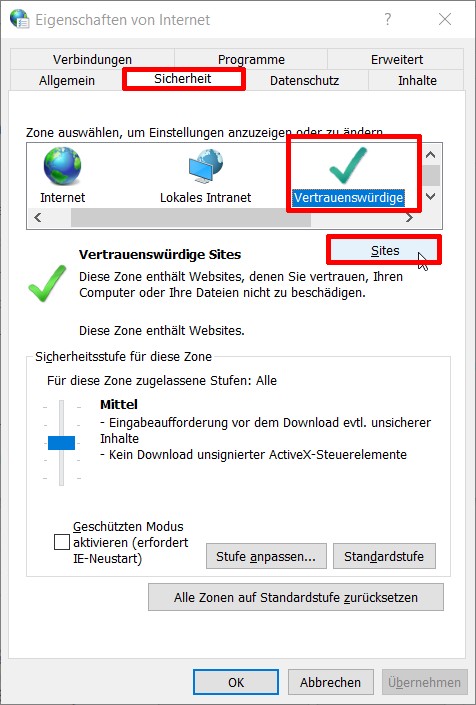

2. Klicken Sie auf die Registerkarte: "Sicherheit" > "Vertrauenswürdige Sites" > "Sites"

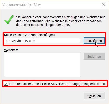

3. Fügen Sie die Website "https: //*.bentley.com" zur Zone hinzu indem Sie auf die Schaltfläche "Hinzufügen"
klicken und diese Website hineinkopieren oder manuell eintippen.
4. Wenn "Für alle Sites in dieser Zone ist eine Serververifizierung (https:) erforderlich" nicht aktiviert ist, geben Sie einfach "*.bentley.com" ein
5. Klicken Sie auf "Schließen" > "OK"  und melden Sie sich beim "CONNECTION Client" an
