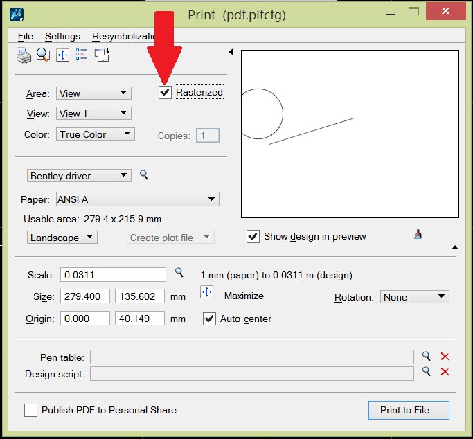

Ich habe in meinem Entwurfsmodell und in meinem Blattmodell Transparenz eingestellt. Beides funktioniert einwandfrei.
Aber wenn ich drucken will, funktioniert die Transparenz nicht, auch nicht in der Druckvorschau.
Problemlösung
Um Transparenzen zu drucken, muss im Druckdialog die Option "Gerastert" gewählt werden:
Datei > Drucken > Allgemeine Einstellungen
(oder Strg-P > Allgemeine Einstellungen)
