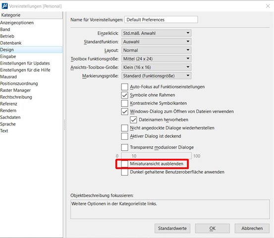

Wenn Sie MicroStation CONNECT Edition Update 14 oder höher verwenden, aktivieren Sie zunächst den Schalter "Miniaturansicht ausblenden" in Ihren persönlichen Einstellungen. So gehen Sie vor:
1. Öffnen Sie eine Entwurfsdatei in MicroStation
2. Öffnen Sie Ihre persönlichen Voreinstellungen (Datei > Einstellungen > Benutzer > Voreinstellungen)
3. Wählen Sie im Dialogfeld "Einstellungen" in der Spalte "Kategorie" die Option "Design".
4. Prüfen Sie, ob der Schalter "Miniaturansicht ausblenden" deaktiviert ist.
Wenn die Option "Miniaturansicht ausblenden" deaktiviert ist. Dann sind die Miniaturansichten (gespeicherte Ansichten) möglicherweise nicht erstellt worden. Überprüfen Sie in diesem Fall die Konfigurationsvariable MS_THUMBNAIL
