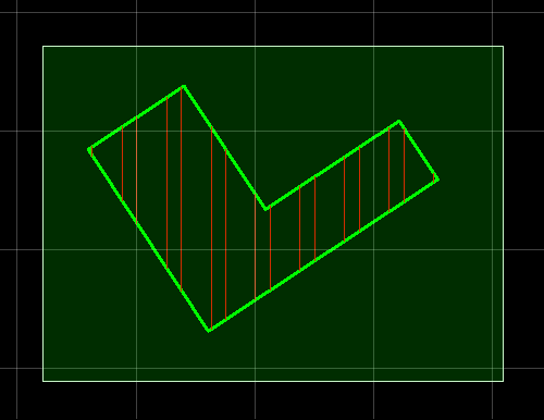

Setzen Sie einen Zaun um die gewünschten Elemente.

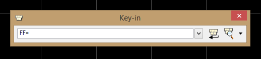

Tastatureingabe-Dialogfeld öffnen, "Fence File" oder "FF=" eintippen
Drücken Sie die Eingabetaste

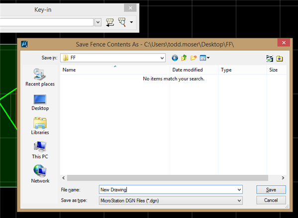

Daraufhin öffnet sich ein Windows-Dialogfeld zum Suchen. Navigieren Sie zu dem Ort, an dem Sie die neue Datei speichern möchten, und geben Sie der neuen Datei einen Namen. Speichern Sie diese Datei.
Sie werden aufgefordert, den Inhalt zu akzeptieren. Klicken Sie auf einen Datenpunkt auf dem Bildschirm, um die Elemente in der neuen Datei zu speichern.
Sie werden sehen, dass die Datei am neuen Ort und unter dem neuen Namen gespeichert wurde.
