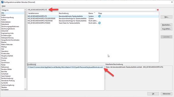

Um den Speicherort und den Namen dieser Datei zu finden, überprüfen Sie die Variable MS_KEYBOARDSHORTCUTS, indem Sie den Konfigurationsdialog öffnen ( Datei > Einstellungen > Konfiguration > Konfigurationsvariablen ) und im Suchbereich den Variablennamen MS_KEYBOARDSHORTCUTS eingeben, die Variable in der Liste auswählen und den Pfad und den Dateinamen im Erweiterungsbereich des Konfigurationsdialogs anzeigen lassen.
Beachten Sie, dass Ihr Site-Administrator möglicherweise die Variable MS_KEYBOARDSHORTCUTSSEED definiert hat. Diese kann verwendet werden, um auf eine Seed-Datei KeyboardShortcuts.xml zu verweisen, die die Standard-Tastaturkurzbefehle enthält; diese Datei wird verwendet, um die Tastaturkurzbefehle zu definieren, wenn die durch MS_KEYBOARDSHORTCUTS definierte Datei nicht gefunden wird.
