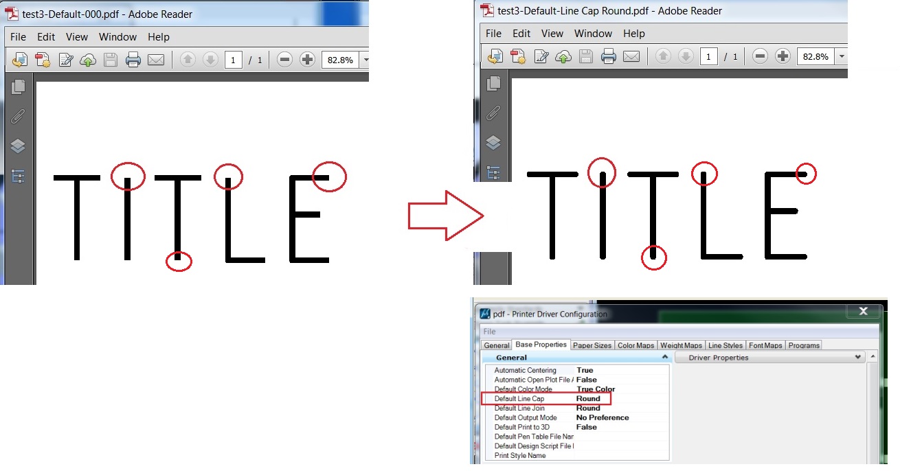

Wenn ich eine Zeichnungsdatei im PDF-Format drucke, erscheint die Schrift an den Kanten "blockig" oder "eckig". Gibt es irgendeine Einstellung, mit der die Ecken abgerundet dargestellt werden können? Die verwendete Schriftart ist "isocp".
Stellen Sie bitte die Einstellung "Zusammenführung von Hintergrundrastern aktivieren" auf den Wert 'Falsch' in der pdf.pltcfg.
Diese Einstellung finden Sie im Dialogfenster Drucken unter Datei > Druckertreiberkonfiguration bearbeiten > Basiseigenschaften > Erweitert
1. Bearbeiten Sie die pdf.pltcfg im Dialog Drucken unter Datei > Druckertreiberkonfiguration bearbeiten
2. Basiseigenschaften:
3. In der Gruppe ‘Allgemein’
· Stellen Sie "Standard-Linienabschluss" und "Standard-Linienverbindung" auf Rund (anstatt Flach) ein
4. In der Gruppe ‘Treibereigenschaften’
· Stellen Sie "Genauigkeit” auf "Maximum” ein
5. Speichern Sie dann die Datei und laden Sie die Konfiguration des Druckertreibers erneut, damit die Wirkung eintritt. Dadurch werden die Eckkanten abgerundet dargestellt.
