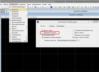

Deaktivieren Sie den "fließenden Ursprung".
In MicroStation V8i SELECTseries:
1. Gehen Sie bitte in der Menüleiste zu Einstellungen > Accudraw [Dialogfeld Accudraw-Einstellungen wird geöffnet].
2. Im Dialogfenster «AccuDraw-Einstellungen» wechseln Sie zur Registerkarte «Operation»
3. Deaktivieren Sie den "fließenden Ursprung".
4. Schliessen Sie das Dialogfenster und gehen Sie zu Datei > Einstellungen speichern

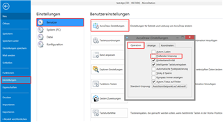

In MicroStation CONNECT Edition finden Sie diese Einstellung unter Datei > Einstellungen > Benutzer > AccuDraw-Einstellungen > Operation
