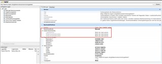

Wenn eine WMS Karte im Rastermanager angehängt wird, wird das Raster dargestellt, aber nicht auf der richtigen Stelle, weil das Koordinatensystem CRS:84 verwendet wird.
Nach der Umstellung auf UTM 32N, kommt die Fehlermeldung:
The value of the following parameter is invalid : BBOX invalid - [7029]
Problemlösung
Das Problem liegt daran, dass die Bereichsmethode ‘Bereichslimits nutzen’ verwendet wird und die WMS-Karte ist in Richtung des Längengrads außerhalb des nützlichen Bereichs von dem Koordinaten System EPSG:25832 (UTM 32N). Wenn die Bereichsmethode auf Manuell umgestellt wird, wird die Karte dargestellt.
