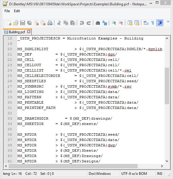

Es gibt eine Reihe von Möglichkeiten, um einzusehen, was Sie Ihre Konfigurationsvariablen beinhalten. Dazu brauchen Sie nur eine Konfigurationsdatei mit einem Text-basierten
Editor öffnen.
Ein einfaches Beispiel ist der folgende Ausschnitt aus einer gelieferten Projektkonfigurationsdatei:
