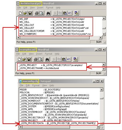

Schauen wir uns den mitgelieferten Arbeitsbereich Beispiele in Verbindung mit dem Projekt Architechtural genauer an. Bei Verwendung dieses Arbeitsbereichs verweist MicroStation beim Öffnen von Konstruktionsdateien automatisch auf einen bestimmten Ordner.

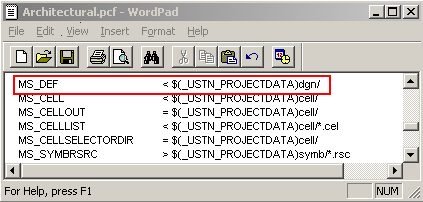

Wenn wir die Datei ...\Workspace\Projects\Examples\architechtural.pcf öffnen und untersuchen, können wir die folgende Codezeile sehen:
MS_DEF < $(_USTN_PROJECTDATA)dgn/, was bedeutet, dass MS_DEF auf den dgn-Unterordner des durch _USTN_PROJECTDATA definierten Ordners schaut.
 (Tatsächlich werden Sie feststellen, dass alle projektbezogenen Daten auf bestimmte Unterordner von _USTN_PROJECTDATA verweisen).

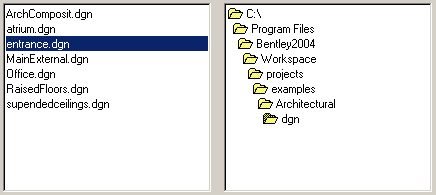

Wenn wir die Reihenfolge der Verarbeitung verstehen und mit Hilfe eines Debug-Reports können wir _USTN_PROJECTDATA zu den Unterordnern zurückverfolgen, die sich in ...\Workspace\Projects\Examples\Architectural\ befinden.
Wie Sie sehen, können Sie mit dem Verweissystem $(Variablenname) ganz einfach auf bestehenden Variablen aufbauen, die an anderer Stelle in der Konfigurationshierarchie definiert sind. Aber das ist noch nicht alles.....
