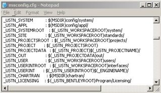

":" Bedingte Zuweisung
Durch die Verwendung von : (= Doppelpunkt) wird MicroStation angewiesen, den Wert der Variablen nur dann zuzuweisen, wenn er nicht an anderer Stelle definiert ist. Sie finden diesen Operator in:
V8i: ...\Bentley\Program\MicroStation\config\msconfig.cfg
CONNECT Edition: C:\Program Files\Bentley\MicroStation CONNECT Edition\MicroStation\config\msconfig.cfg

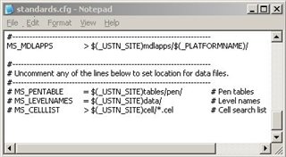

"=" Unbedingte Zuweisung
Der Operator = ((= Istgleich Zeichen) weist der Variablen den Wert zu, auch wenn ihr etwas anderes zugewiesen wurde. Ein Beispiel hierfür sind hier zu sehen:
V8i: ...\Bentley\Workspace\Standards\Standards.cfg
CONNECT Edition: C:\ProgramData\Bentley\MicroStation CONNECT Edition\Configuration\Organization\Standards.cfg

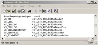

"<" Voranstellen der Zuweisung
 Der < (=Kleiner als-Zeichen) Operator ist nützlich, um eine Liste von Dateien oder Verzeichnissen zu erstellen. Er stellt den Wert an den Anfang einer Variablen, die einen Pfad definiert, voran. Wenn die Variable jedoch noch keinen Wert hat, dann ist dieser Operator das gleiche wie der =-Operator. Beispiele für diese Variable sind hier zu sehen:
V8i: ...\Bentley\Workspace\Projects\Examples\general.pcf
CONNECT Edition: C:\ProgramData\Bentley\MicroStation CONNECT Edition\Configuration\WorkSpaces\NoWorkSpace\noWorkSet.cfg
