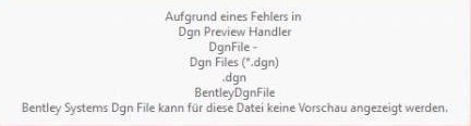

Auf einem dortigen Windows 10 Pro 64-bit-PC (Build 20H2, alle Updates installiert) ergibt sich seit Dezember 2020 (vermutlich nach einem MicroStation-Update)  das Problem, das der Bentley DGN Vorschau-Handler defekt ist. Das äußerst sich in der Form, dass sich im Windows Explorer keine Voransicht der markierten DGN-Datei mehr anzeigen lässt und es bis zu 30 Sekunden dauert, bis weitergearbeitet werden kann, wenn DGN-Dateien im Windows-Explorer markiert werden, erscheint folgende Meldung:
"Aufgrund eines Fehlersin Dgn Preview Handler - Dgn Files (*.dgn).dgn BentleyDgnFile Bentley Systems Dgn File kann for diese Datei keine Vorschau angezeogt werden.

Wir empfehlen den DGN Previewer zu reparieren.
Da bei den neure Installationsversionen die Installationsdateien nach der Installation automatisch verschoben werden, finden Sie dieser vermutlich nicht mehr im ursprünglichen Bentley Downloads-Verzeichnis.
Bitte suchen Sie die Datei "DgnPreviewHandlerx64.msi" über das Suchfeld in dem Verzeichnis C:\ProgramData\Package Cache und führen die gefundene Datei aus. (bitte wirklich die Suchfunktion verwenden, da Sie die Datei sonst nicht finden)
Bei der Ausführung der "DgnPreviewHandlerx64.msi " gibt es dann eine Option zum Reparieren.
