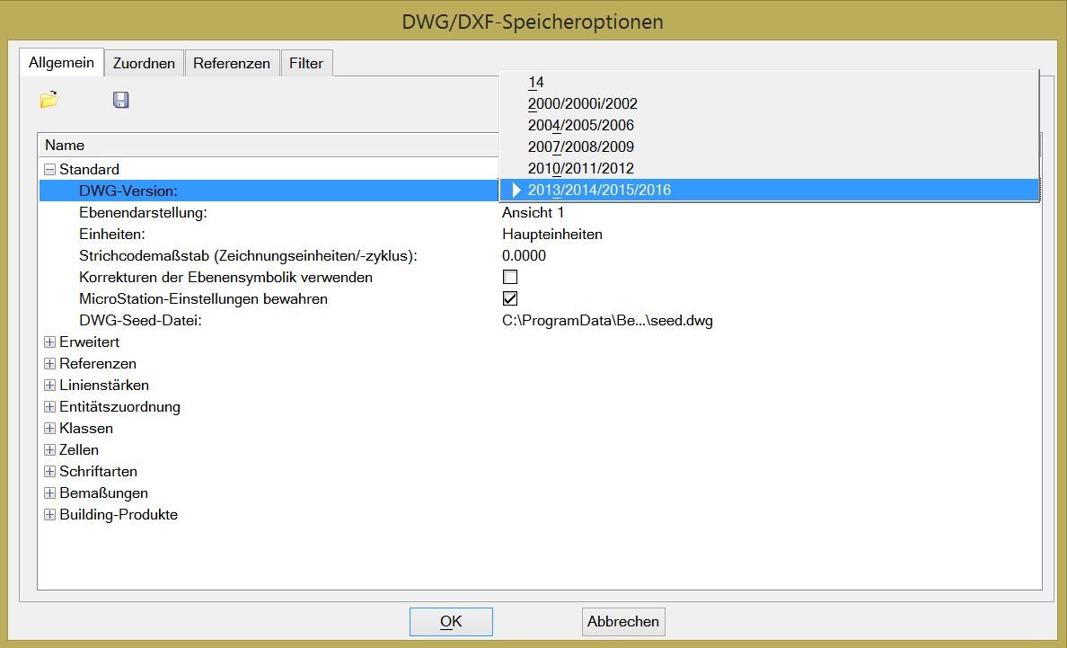

1. Wählen Sie bitte folgendes aus: “Datei > Speichern unter“ oder „Datei > Exportieren > DGN,DWG,DXF"
2. Ändern Sie den Dateityp auf “DWG”
3. Klicken Sie auf Optionen
4. In dem Reiter Allgemein wählen Sie die gewünschte DWG Version in der Dropdown-Liste aus, wie auf dem Screenshot unten dargestellt wird
5. Bestätigen Sie mit OK und speichern Sie die Datei
