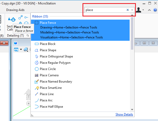

Die Bandsuche ist eine einfache Möglichkeit, Werkzeuge oder Dialoge über mehrere Registerkarten und Arbeitsabläufe des Bandes zu finden.
Geben Sie im Feld Multifunktionsleiste suchen in der rechten oberen Ecke des Bandes den teilweisen oder vollständigen Namen des Werkzeugs oder Dialogfelds ein und Sie erhalten eine Ergebnisliste mit dem angegebenen Namen in einem Fenster unterhalb des Suchfelds.
Wenn Sie mit dem Mauszeiger über eines der aufgelisteten Werkzeuge fahren, werden die Details des Werkzeugs und der Ort, an dem Sie es in de Band finden, eingeblendet.
