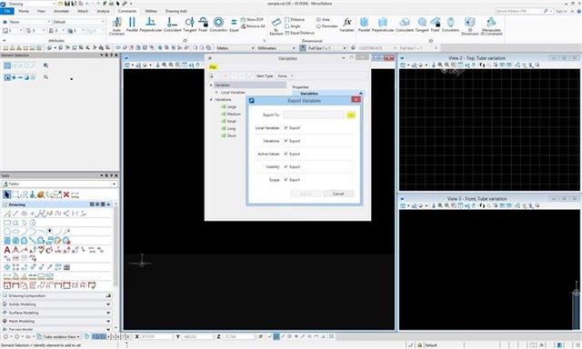

Die Variablen und Parametergruppen, die zur Steuerung parametrischer Zellen erstellt wurden, können zur Sicherung oder weiteren Bearbeitung in eine CSV-Datei exportiert werden.
Erforderliche Schritte

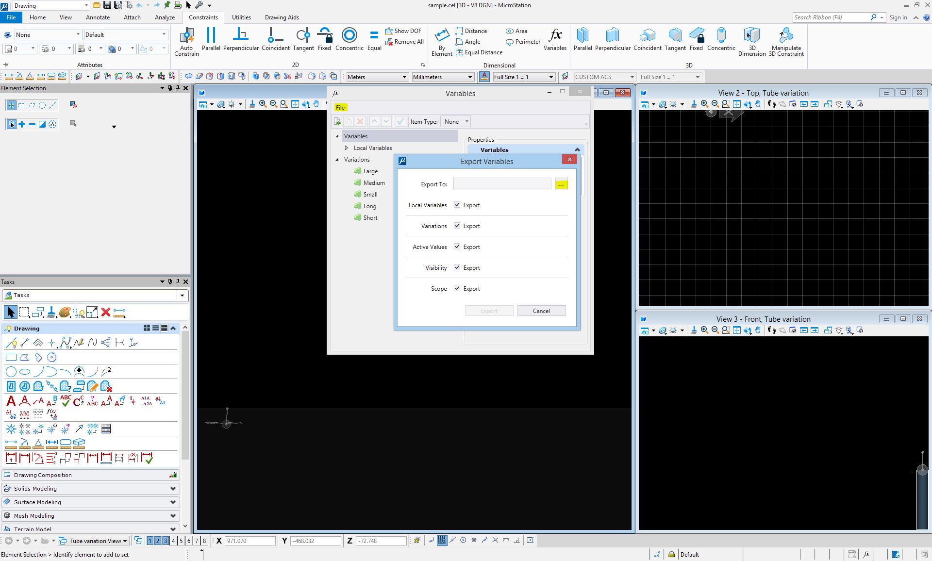

Klicken Sie bitte auf Contraints im Band und dann auf Variable
Datei > Exportieren
Navigieren Sie zu dem Pfad, wo die Datei gespeichert wird und klicken Sie auf  Exportieren
Die CSV kann dann wieder in die Originaldatei oder in eine neue Datei importiert werden. Beachten Sie bitte die optionalen Kästchen "Vorhandene löschen". Wenn Sie diese Kästchen ankreuzen, werden vorhandene lokale Variablen entfernt.
Bearbeitung von der CSV Datei
It may be more convenient to add variables and/or variations to the CSV using the copy, fill, etc. tools in Excel or other CSV editors.
Es kann praktisch sein, Variablen und / oder Parametergruppen zur CSV hinzuzufügen, indem Sie die Tools zum Kopieren, Füllen usw. in Excel oder anderen CSV-Editoren verwenden.
Um dies erfolgreich zu erreichen, muss das CSV-Format beibehalten werden. Beachten Sie die beim Export erstellte Datenstruktur und stellen Sie beim Öffnen der CSV in Excel sicher, dass das Texttrennzeichen ein Komma ist und das 'Spaltendatenformat' 'Text' ist.
