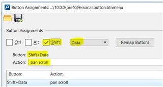

Wussten Sie, dass Sie durch das Hinzufügen einer neuen Tastenbelegung (siehe Bild) nun automatisch die Ansicht schwenken können, ähnlich wie dies bei der älteren V8-Serie der Fall war?
Lösungsvorschlag
Gehen Sie in der CONNECT-Edition zu: "Datei" >" Einstellungen" > "Benutzer" > "Tastenzuordnungen"
Im Dialogfeld "Tastenzuordnungen"
Die Schaltfläche : "Umschalt" + "Datenpunkt" aktivieren
und für "Aktion" : den Tastatureingabebefehl "Pan Scroll" eintragen
Klicken Sie bitte auf "Speichern".
