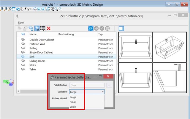

In der gelieferten Beispiel-Zellenbibliothek “MetroStation.cel“ gibt es folgende Variation-Optionen: Large, Small und Wide

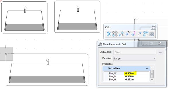

Wie kann ich diesen Auswahl aendern, um den beliebigen numerischen Wert eintragen zu können?

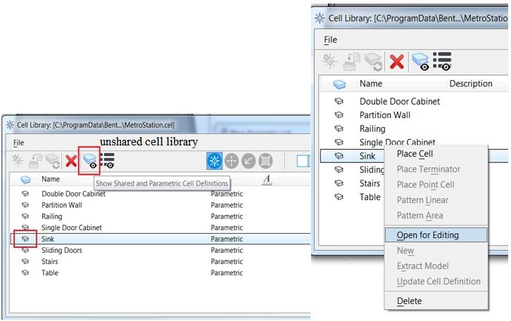

  1. Hängen Sie die Zellenbibliothek MetroStation.cel an
2. Unshared Cell Library.
3. Select cell named "Sink", right-click on mouse button and select "Open for Editing"

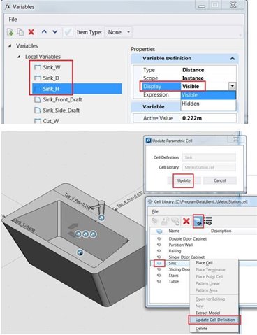

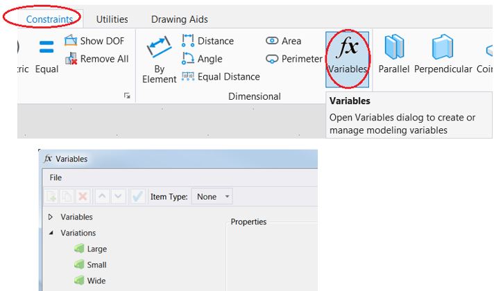

       4. Go to "Constraints" > Variables

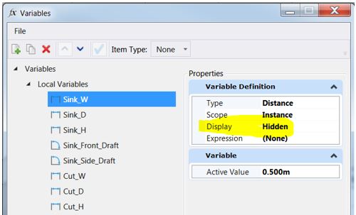

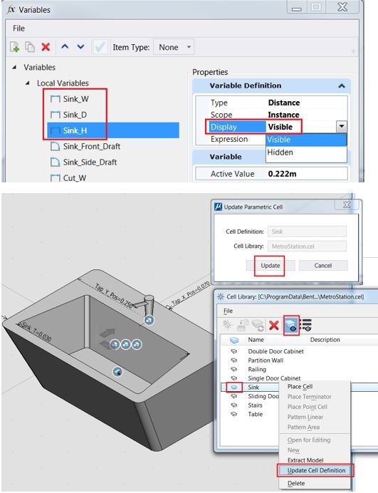

5. In the "Local Variables" tab, select option: "Sink_W" and in its Properties tab, under the Varible Definition,  in the Display option, change "Hidden' to "Visible"
6. Do likewise for other options : "Sink_D' and "Sink_H"
7. Lastly, selecting the cell named “Sink”, perform an Update Cell Definition with a right click mouse button.
