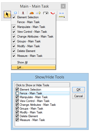

In MicroStation können Werkzeugkästen ein- oder ausgeblendet werden. Wenn Sie mit der rechten Maustaste auf die Hauptwerkzeugpalette klicken, können Sie die Werkzeugkästen ein- oder ausschalten. Wenn Sie einen Werkzeugkasten öffnen und mit der rechten Maustaste auf ein Werkzeug im Werkzeugkasten klicken, können Sie dasselbe tun.
Hier ist ein kurzes Video, wie man das in MicroStation V8i macht:
communities.bentley.com/.../hiddenToolV8i_2D00_4.mp4
Sie können auch die Liste öffnen und das fehlende Werkzeug aus der Liste auswählen:
