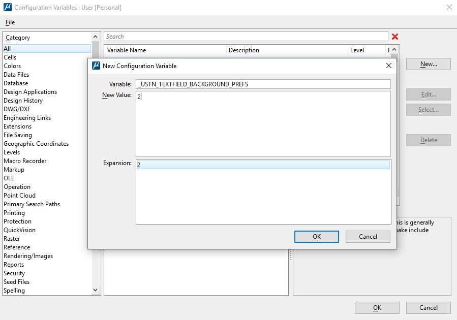

Problembeschreibung
Beim Platzieren eines Textfeldes, das aus verschiedenen Element-, Datei- oder Modelleigenschaften definiert wurde, ist die Hintergrundanzeige standardmäßig grau und kann nicht geändert werden. Eine Aufforderung, eine Methode zur Kontrolle der Anzeige oder zur Verwendung des im zugehörigen Textstil definierten Hintergrunds aufzunehmen.
Schritte zur Problembehebung
  1. In der MicroStation CONNECT Edition (Update 13) ist eine neue Konfigurationsvariable enthalten, mit der entweder die Anzeige des grauen Hintergrunds unterdrückt oder die ausgewählten Textstileinstellungen einschließlich der Hintergrundfarbe verwendet werden können.
     _USTN_TEXTFIELD_BACKGROUND_PREFS
    1. Wenn die Variable auf "0 "gesetzt ist, sind beide Kontrollkästchen deaktiviert.
    2. Wenn die Variable auf "1" gesetzt ist, wird das Kontrollkästchen "Feldhintergrund ausblenden" aktiviert.
    3. Wenn die Variable auf "2" gesetzt ist, dann ist sowohl die Option "Feldhintergrund ausblenden" als auch die Option "Feldhintergrund aus Textstil anwenden" markiert und aktiviert.
  2. Öffnen Sie das Dialogfeld Konfigurationsvariable, um Änderungen an dieser Konfigurationsvariablen vorzunehmen. Wenn Sie damit eine "Neue" Variable hinzufügen, kann es sein, dass diese bereits als [Null] definiert ist und Sie gefragt werden, ob Sie die Einstellung ändern möchten.
