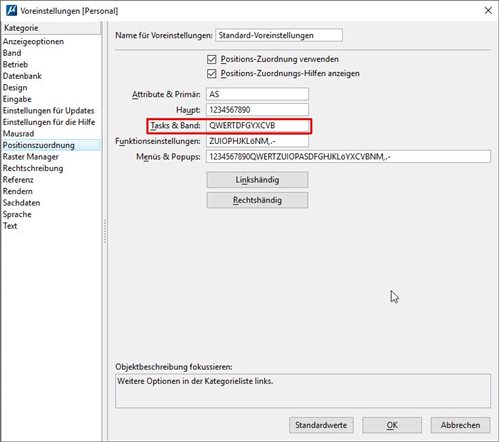

Die Ribbons in der CONNECT Edition sind in hohem Maße anpassbar. Einige Benutzer, insbesondere Benutzer mit Breit- oder Ultrabreitbildschirmen, möchten möglicherweise auf eine größere Anzahl von Gruppen zugreifen können. Nachdem einer Registerkarte mehrere Gruppen hinzugefügt wurden, wird automatisch eine Überlaufgruppe erstellt, die alle der Registerkarte hinzugefügten Gruppen enthält.
Problemlösung
Passen Sie den Wert der Konfigurationsvariablen MS_RIBBON_NUMEXPANDEDTASKGROUPS an.
Tipps:
• Alternativ können Sie die Anzahl verringern, um die Anzahl der erweiterten Gruppen zu begrenzen, die das Ribbon vereinfachen.
• Überlaufgruppen behalten ihren Positionsschlüssel bei.
• Standardmäßig ist der Wert auf 8 eingestellt. Sie können diesen Wert auf eine erforderliche Zahl erhöhen. Beachten Sie, dass Sie bei Verwendung der Positionszuordnung die Anzahl möglicherweise auf die Anzahl der verfügbaren Positionszuordnungstasten beschränken möchten.
