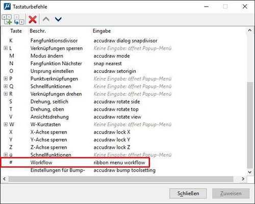

Tastatureingabe-Befehl oder Hot-Key zum Wechseln des Workflow Ribbons
 Product:MicroStation
 Version:CONNECT
 Environment:N\A
 Area:GUI
 Subarea:Ribbon
Gibt es ein Keyin oder einen Hotkey, um die Art des im Pulldown-Menü ausgewählten Ribbon-Workflows zu ändern?
Lösung
Die Standard-Tastenkombination, die in den Tastaturkürzeln zur Verfügung steht, ist #" und die dazugehörige Taste ist "#":
RIBBON MENU WORKFLOW
oder um einen bestimmten Workflow auszuwählen
RIBBON SETWORKFLOW DRAWING
