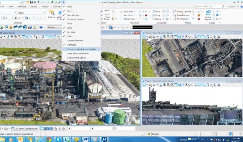

Hintergrund
Die CONNECT Edition hat jetzt ein Band, so dass diese Version keine Pulldown-Menüs mehr hat.
Die Band-Reiter und das Band Backstage sollten Zugriff auf alle Befehle bieten, die in älteren Versionen von MicroStation im Menü verfügbar waren.
Schritte zur Problembehebung

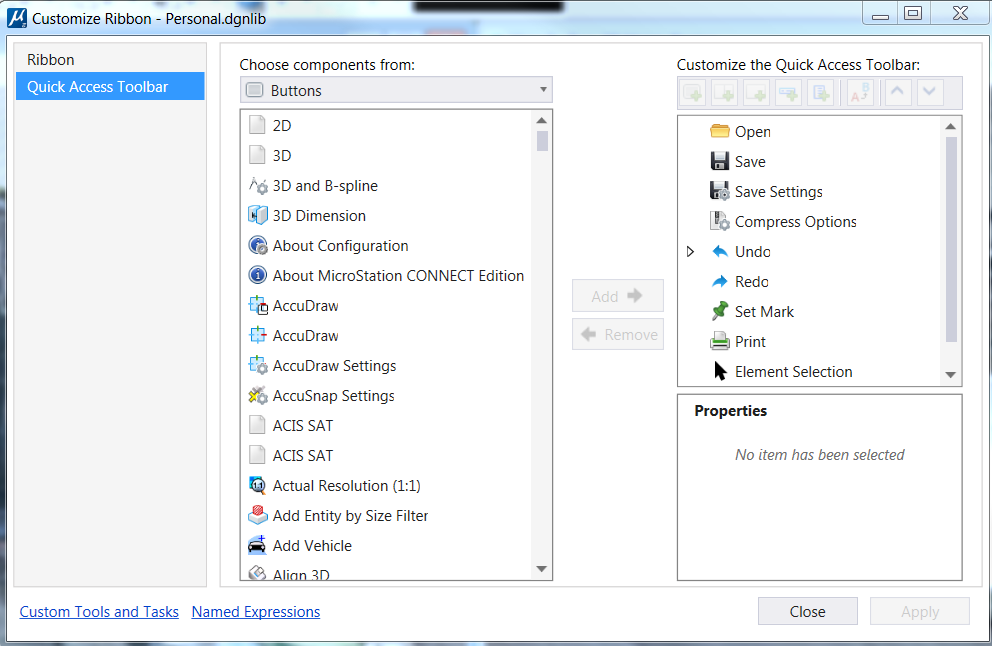

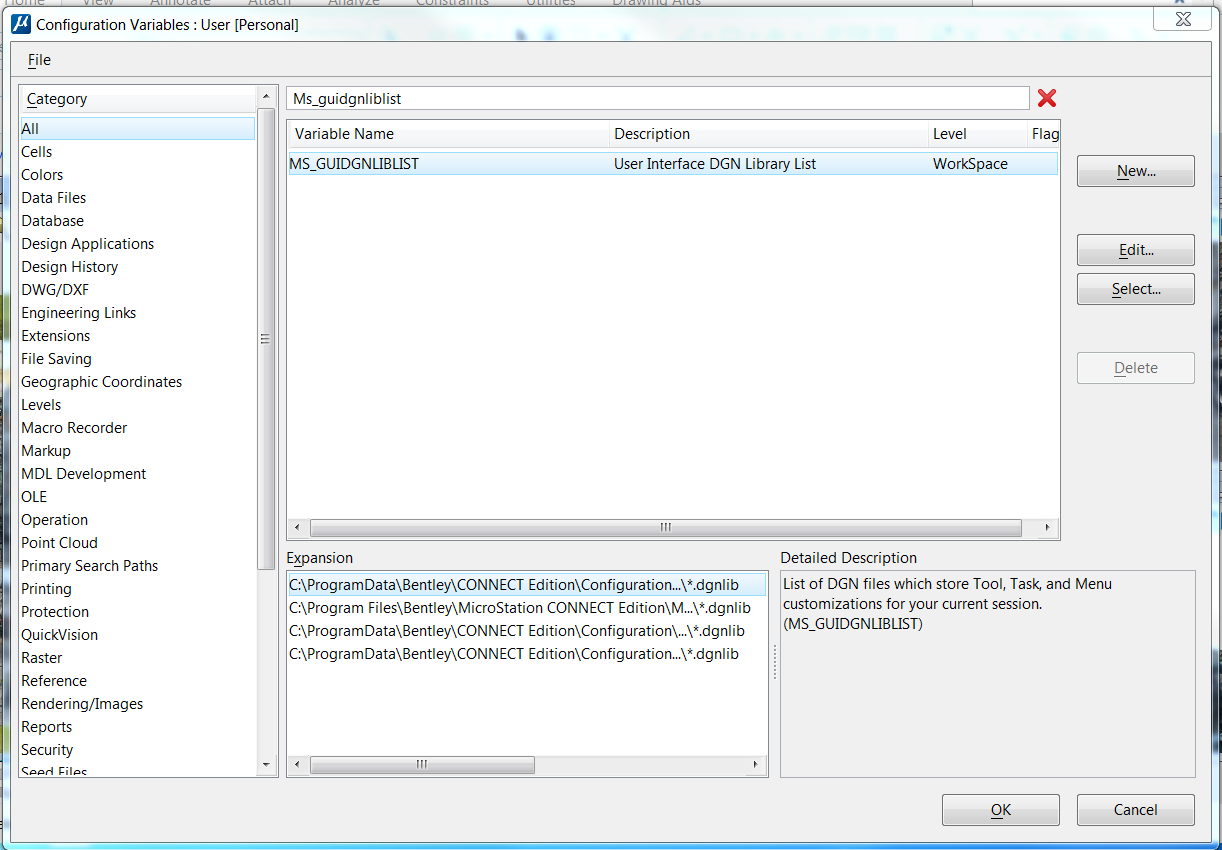

Wenn Ihre DGNLIB in der Variable MS_GUIDGNLIBLIST definiert ist:
- Datei > Einstellungen > Benutzer > "Band anpassen" Öffnen
- Wählen Sie Menüanpassungen in der Combo-Box "Komponenten auswählen von", benutzerdefinierte Menüpunkte sollten aufgelistet werden.
- Es ist dann möglich, diese Elemente als Schaltflächen in die Multifunktionsleiste zu ziehen/einzufügen.
Bitte sehen Sie sich das Video unten an, wenn Sie ein individuelles band von Grund auf neu erstellen möchten:
Hinweis
Sie können auch jede DGNLIB öffnen, die sich in der MS_GUIDGNLIBLIST befindet, und alle Anpassungen werden in dieser DGNLIB-Datei gespeichert. Die DGNLIB, in der die Anpassungen gespeichert sind, wird in der Titelleiste des "Band anpassen" Dialogs angezeigt.
MS_PERSONALDGNLIB wird verwendet, wenn eine DGN/DWG Datei geöffnet ist, diese Variable zeigt auf die personal.dgnlib im selben Ordner wie Ihre upf Datei.
