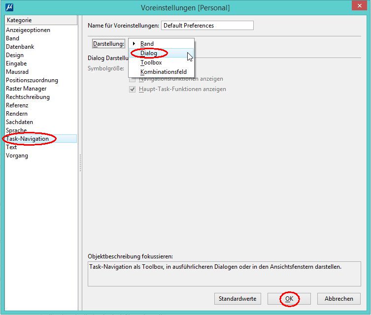

Standardmäßig ist der Task-Dialog in der CONNECT Edition deaktiviert und auf Band (Ribbon) voreingestellt. Es gibt in den Voreinstellungen eine Kategorie "Task-Navigation" in welcher die Darstellung der Tasks von "Band" auf "Dialog" zurückgestellt werden kann.

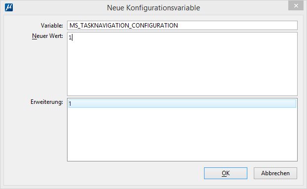

Standardmäßig wird diese Kategorie jedoch nicht angezeigt und muss durch das Erstellen und Setzen der Variablen MS_TASKNAVIGATION_CONFIGURATION = 1 erst noch aktiviert werden.
  1. Menüpunkt: "Datei" > "Einstellungen" > "Konfiguration" > "Konfigurationsvariablen"
  2. "Neu" auswähen
  3. "Variable:" MS_TASKNAVIGATION_CONFIGURATION eingeben und bei "Neuer Wert:" > die Zahl "1" eingeben und mit "OK" Bestätigen > "OK" > "Ja"
  4. MicroStation CONNECT Edition beenden und erneut starten
  5. Menüpunkt: "Datei" > "Einstellungen" > "Benutzer" > "Voreinstellungen" > "Task-Navigation" > von "Band" auf "Dialog" umstellen.

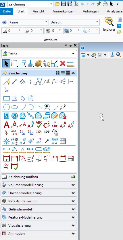

    Darstellung Task-Dialog

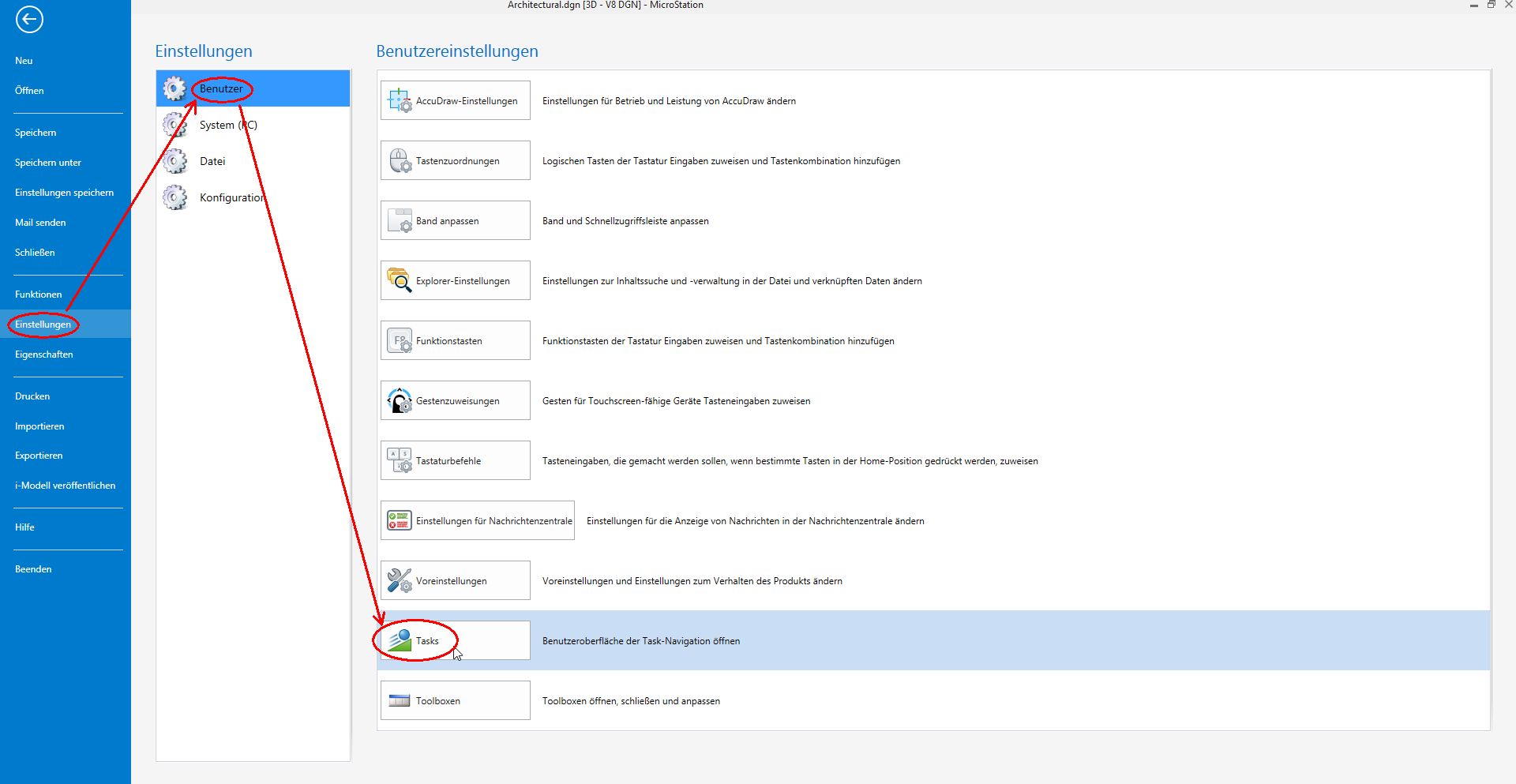

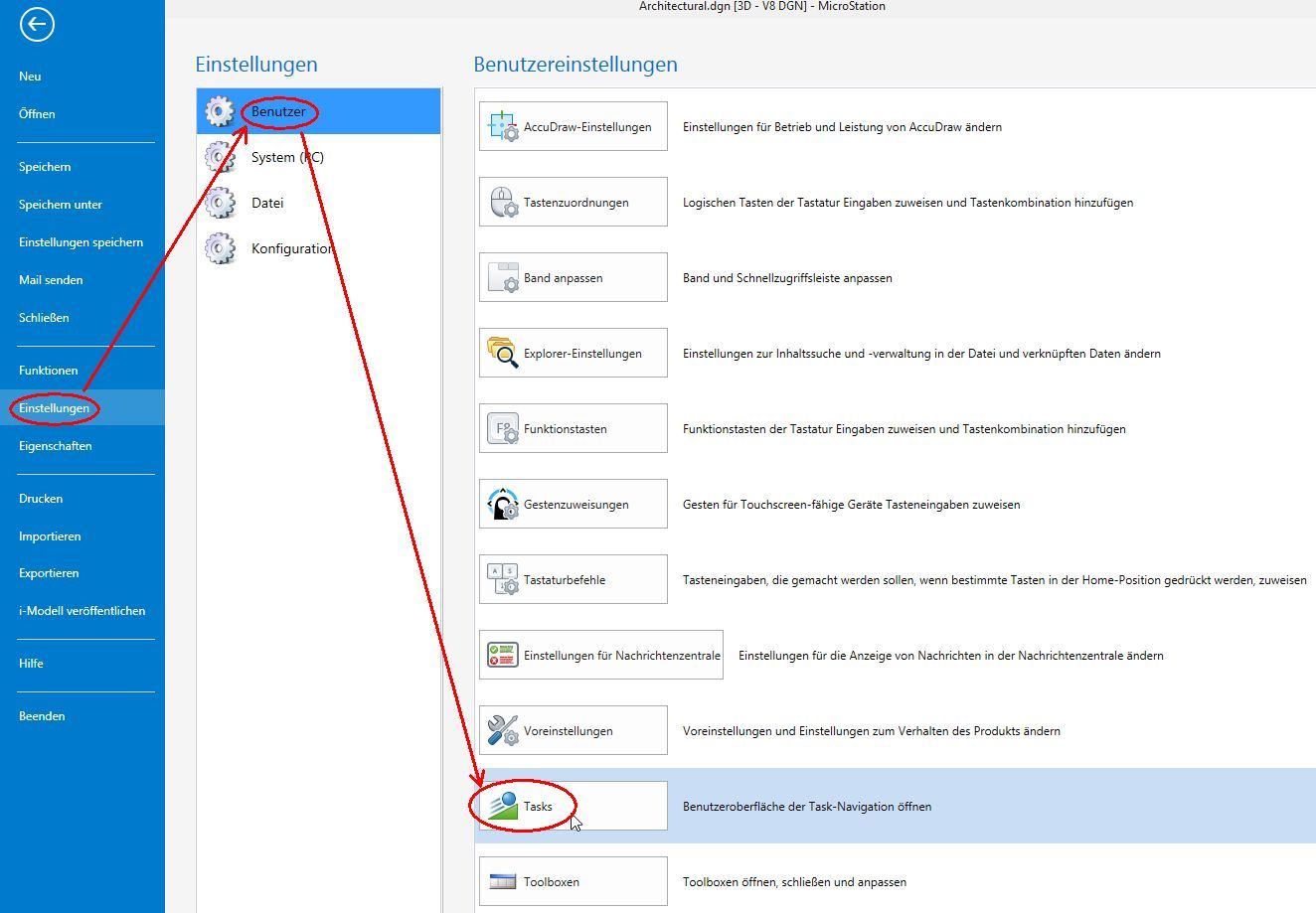

  6. Sollte der Tasks-Dialog immer noch nicht angezeigt werden, muss dieser eventuell erst noch über den Menüpunkt: "Datei" > "Einstellungen" > "Benutzer" > "Tasks" aktiviert werden.
