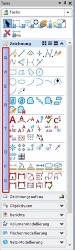

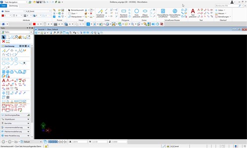

Wählen Sie "V8i Task-Design " in dem Select Task picker.
Die Benutzeroberfläche von V8i Tasks ist eingestellt und einsatzbereit.
Oben sehen Sie die primären Symbolleisten und links finden Sie die V8i-Aufgaben zusammen mit anderen Workflows und Toolgruppen. Um die Multifunktionsleiste zu aktivieren, können Sie den gewünschten Workflow in der Auswahl der Aufgabenauswahl oder im Dropdown-Menü des Workflow auswählen.
Es sollte jedoch beachtet werden, dass das V8i Task Theme eine enge Darstellung der V8i-Benutzeroberfläche ist und nicht 100 Prozent der ursprünglichen V8i-Benutzeroberfläche entspricht.
Wenn Sie die positionale Tastaturnavigation verwenden möchten, können Sie die Positionszuordnung unter "Datei" > "Einstellungen" > "Benutzer" > "Voreinstellungen" > "Positionszuordnung" > "Positions-Zuordnung verwenden" aktivieren. Die Tastenkombinationen werden auf der linken Seite des Aufgabenbereichs angezeigt.
