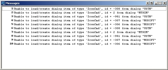

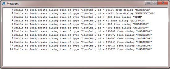

Beim Starten von MicroStation erscheint eine Fehlermeldung, zum Beispiel:
Dialogobjekt vom Typ 'IconCmd', ID = xx aus Dialog "XYZ" kann nicht geladen/erstellt werden
Screenshots exemplarischer Fehlermeldungen (Englisch):

Der Kunde hat einige Toolbox- und Aufgabenanpassungen direkt in ustation.dgnlib mit MicroStation V8i bearbeitet. Wenn er die ustation.dgnlib aus der anderen V8i-Version mit seiner bearbeiteten aus der Vorgängerversion austauscht, erhält er folgende Fehlermeldungen.

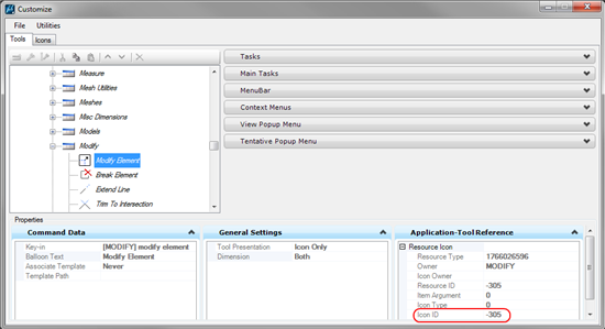

Um das fehlerhafte Werkzeug/Symbol zu finden, das aus der Fehlermeldung hervorgeht, beispielsweise:
Dialogobjekt vom Typ 'IconCmd', ID = 305 aus Dialog "MODIFY" kann nicht geladen/erstellt werden
öffnen Sie Arbeitsbereich anpassen -> laden Sie Ihre DGNLIB-Datei -> prüfen Sie in der Anpassen - Toolbox für dieses Tool die Icon ID = -305.

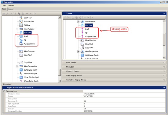

Fehlerhafte Werkzeuge sind leicht erkennbar, da Fragezeichen anstelle des Werkzeugsymbols angezeigt werden. Beispiel für das Fehlen von Symbolen der Ansichtssteuerung in der Toolbox im benutzerdefinierten Menü:
