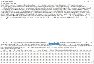

    Öffnen Sie die * .imodel-Datei mit dem im Lieferumfang von Windows enthaltenen Editor-Texteditor. Gegen Ende der Datei sehen Sie folgenden Text:
    ItgDgnDbImporter *. *. *. *
    Beispiel: Der folgende Screenshot zeigt den Text ItgDgnDbImporter 1.5.8.35
    Die neben dem Text ItgDgnDbImporter aufgeführte Version steht in direktem Zusammenhang mit der Version der * .imodel-Datei, die erstellt wurde.
    ItgDgnDbImporter 1.5.7.x oder eine neuere Version erzeugen eine 1.5 iModel-Version
    Mit ItgDgnDbImporter 1.5.8.x, 1.6.x.x und niedriger als 2.0.x.x wird eine 1.6 iModel-Version erstellt
