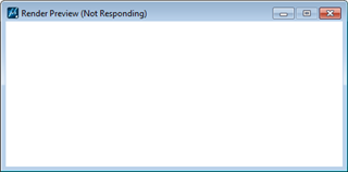

Option 1: Mit einem Rechtklick auf das Rendern Preview Dialogfenster

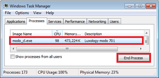

Option 2: Beenden Sie den Prozess unter Windows Task Manager
