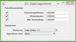

MicroStation reagiert nicht mehr wenn STL-Datei exportiert wird
 Produkt(e):MicroStation
 Version(en):08.11.09.833
 Umgebung:N\A
 Produktbereich:Konfiguration
 Produktunterbereich:Allgemein
Problemlösung
Erhöhen Sie die Werte für Verbindungstoleranz, Winkeltoleraz und Max.Kantenlänge
