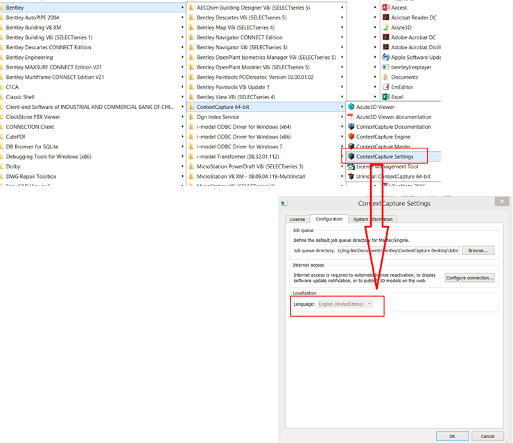

 スタートよりContextCapture Settingsダイアログを起動ます。
ConfigurationタブにてLanguage設定項目を、Japaneseに変更してください。

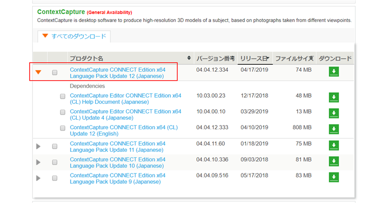

もし、日本語がリストされていない場合、日本語のLanguage Packをインストールする必要があります。
ダウンロード手順は、以下を参照ください。
http://communities.bentley.com/products/microstation/w/microstation_-_wiki_jp/31954
ソフトウェアダウンロードサイト
https://softwaredownloads.bentley.com/ja/
