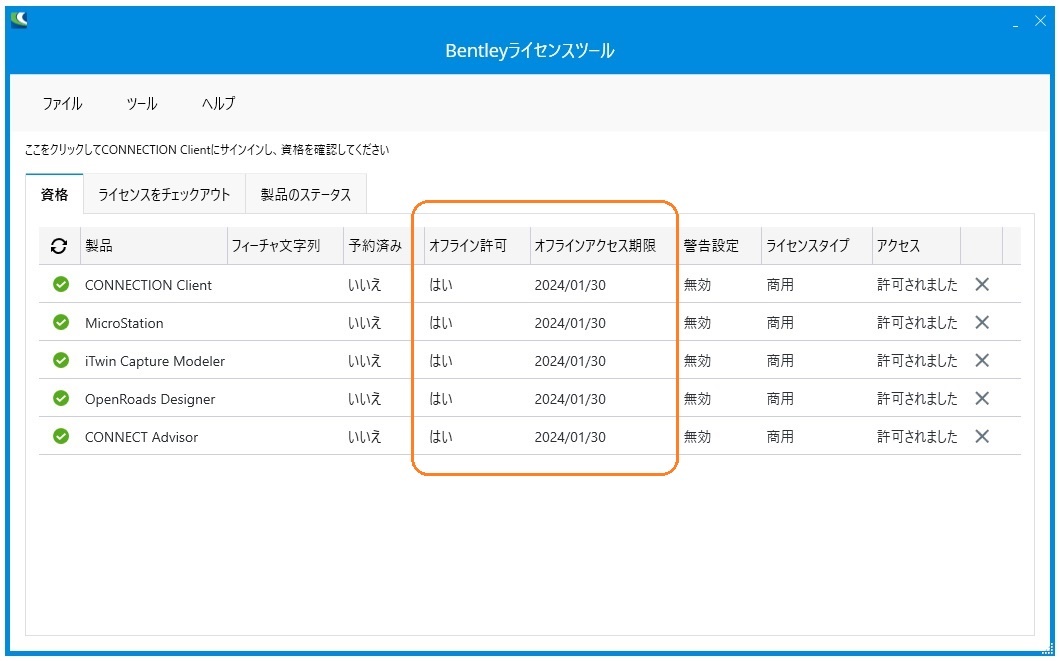

Bentleyライセンスツールにて表示されている「オフラインアクセス期限」の20_/_/_という列は、契約切れ日ではなく製品をネットワーク接続なしのオフラインで使用できる期限です。
オフラインでの使用とは、CONNECTION Clientにサインインしていない場合、製品がオフラインで実行される場合です。通常7日間のオフラインでの使用が可能です。
オフラインモードを利用するためには、ライセンスの警告の設定で「オフラインでの使用」の設定をオンにする必要があります。
各社の管理者より製品の「オフラインでの使用」をオン/オフに設定することができます。製品の使用状況を正確に把握して警告メッセージを出すためにはオフにします。
オフの場合、Bentleyライセンスツールの「オフライン許可」に「いいえ」と表示されます。
CONNECTION Clientにサインインするととも、「オフラインアクセス期限」の日付が自動的に更新されます。

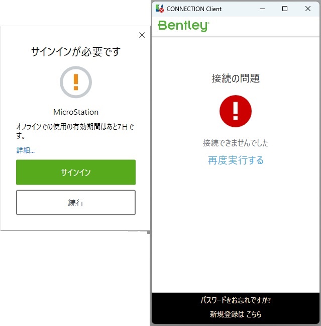

「オフラインでの使用」がオンで、ネットワークの接続が切れている場合に以下の表示がされます。
オンライン状態に戻しサインインするか、ライセンス数の余裕がある場合には「続行」を押します。
