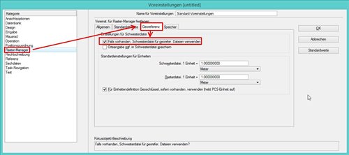

Ein Anwender hat eine ECW-Datei mit Georeferenzdatei in Form einer TFW-Datei erhalten.
Beim Anhängen über den Rastermanager liegen alle Bilddateien übereinder und die Georeferenzdaten werden nicht verwendet.
Problemlösung
  1. Die Erweiterung der "TFW" auf "EWW" umbenennen.
  2. Über Arbeitsbereich > Voreinstellungen > Raster-Manager > Reiter "Georeferenz" > Einstellungen für Schwesteratei > "Falls vorhanden, Schwesterdatei für georefer. Dateien" aktiveren > "OK" > "Datei" > "Einstellugnen speichern"
