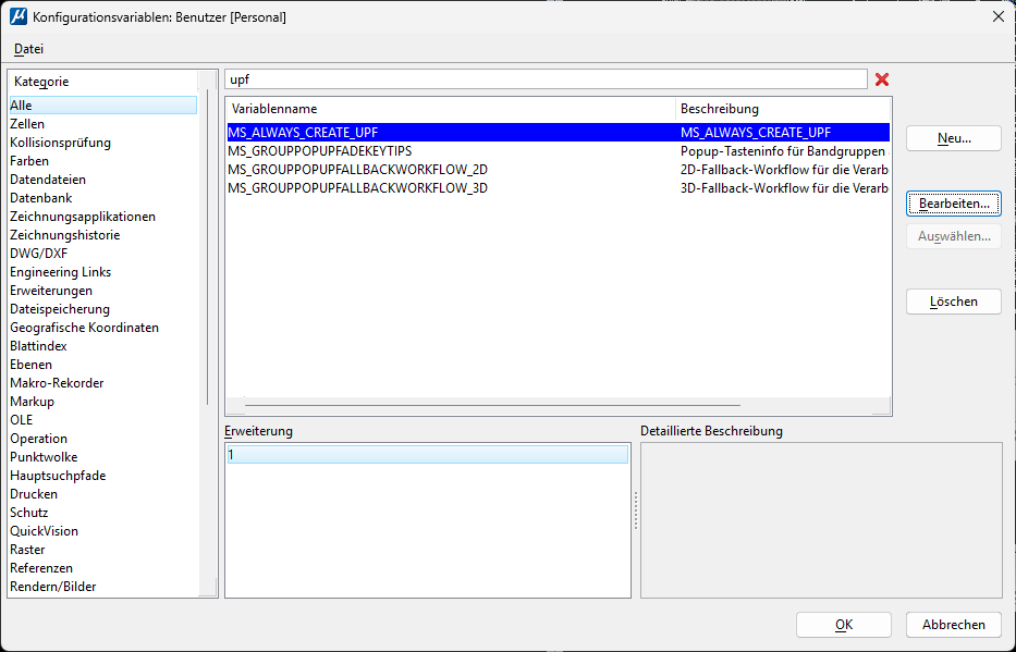

MicroStation speichert nicht die zuletzt gespeicherten Benutzervoreinstellungen (z.B. Tools-Layout oder andere Einstellungen).
  1. MicroStation wurde möglicherweise nicht mit den erforderlichen Administratorrechten installiert und/oder der Benutzer hat keinen vollen Zugriff auf den Ordner User Preferences and Temp.
    Bitte beachten Sie den vorliegenden Artikel für spezifische Tipps zu diesem Fall: EN Wiki: https://bentleysystems.service-now.com/community?id=kb_article_view&sysparm_article=KB0109742
  2. Einige Variablen zwingen MicroStation, bei jedem Start eine neue Benutzereinstellungsdatei zu erstellen.
    Überprüfen Sie, ob die Variable "MS_ALWAYS_CREATE_UPF" existiert und setzen Sie sie im Dialog "Arbeitsbereich > Konfiguration" auf "1".
    Wenn die Variable MS_ALWAYS_CREATE_UPF = 1 definiert ist, erstellt MicroStation bei jedem Start eine neue UPF-Datei und löscht damit die zuvor gespeicherten Einstellungen.
    Wenn diese Variable zusammen mit dem MS_USERPREFSEED definiert wird, dann wird die darin definierte UPF-Datei bei jedem Start von MicroStation als Seed verwendet.
