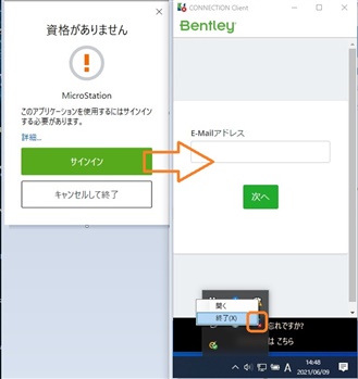

ここでは、Bentley製品を使用する為のユーザー登録方法とパスワード設定について説明しています。製品をインストールされたPCからソフトウェアを起動した時にユーザーID(メールアドレス)とパスワードのサインインをCONNECTION Clientに求められます。このサインインが製品の使用認証となります。

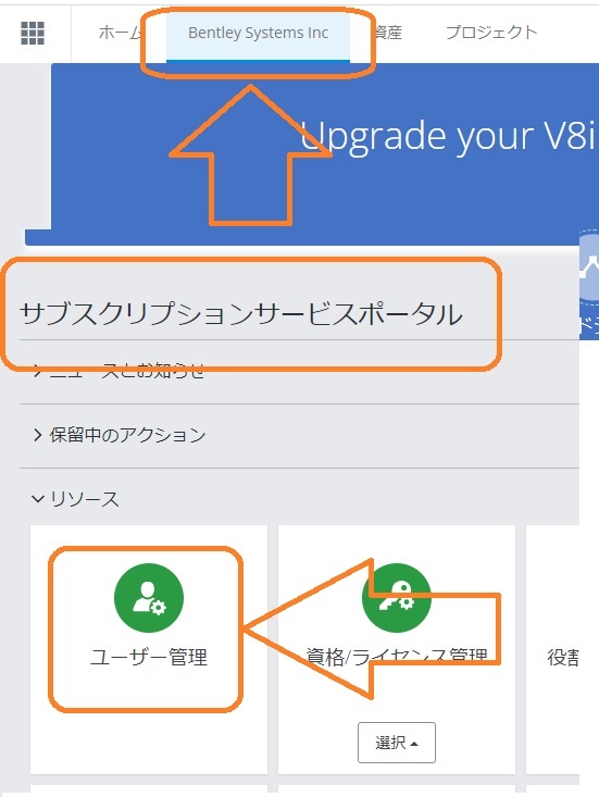

ユーザー管理サイトより製品を使用するユーザー様を登録して頂きます。このサイト操作には Account Admin または Co-Admin 権限が必要です。
サブスクリプションサービスポータルを開き、「ユーザー管理」からも行えます。

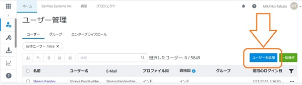

ユーザー管理にサインインします。以下のユーザー管理より「ユーザーを追加」を押します。

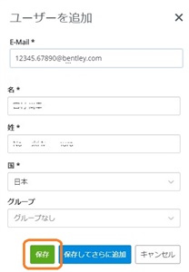

ユーザーのメールアドレス、名前、ローマ字を入れ、「保存」を押します。
もし、「このユーザーは既に存在しています。"アカウントに追加"を。。。」との表示がされた場合、「アカウントに追加」を押してください。

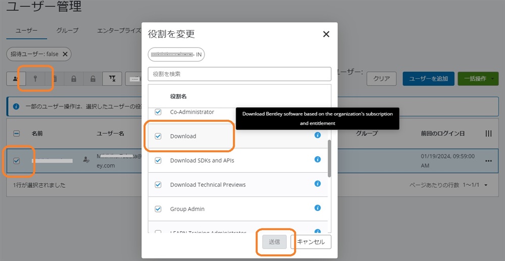

2番目の孔雀マークのアイコンを押し、ソフトウェアダウンロード「Download」などの権限を与え「送信」を押します。
反映までに20~30分ほどかかる場合もあります。(サーバへの処理の混み具合により異なります)
ユーザー様はパスワードを変更登録して頂いた後に、CONNECTION Clientよりサインインできるかをご確認ください。
