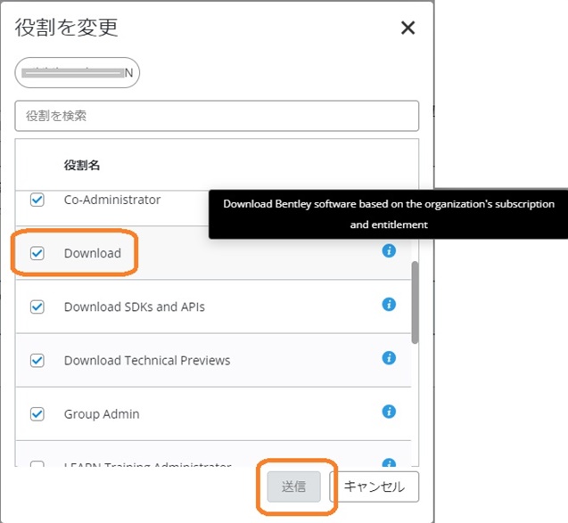

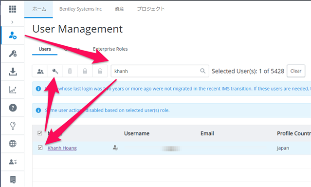

3.対策
管理者あるいは共同管理者は、以下の手順に従い、ユーザーへ権限を付与できます。
https://usermanagement.bentley.com/へアクセスし、 アイコンをクリックし、ユーザー名を検索します。ユーザー名の左にあるチェックボックスをチェックし、 アイコンをクリックします。
②役割を変更のダイアログより「Download」にチェックを入れ、「送信」をクリックし権限をユーザー様に追加します。
