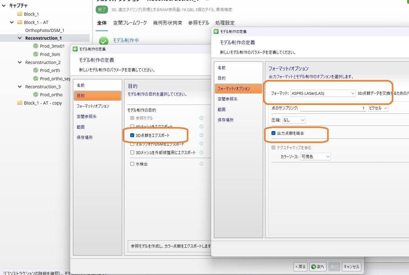

出力点群を少なくしたい

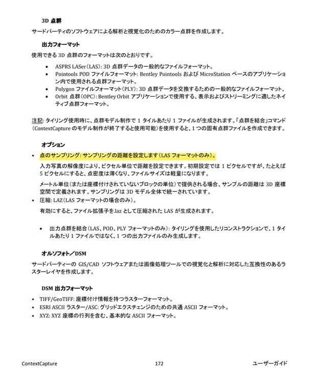

リコンストラクションから、点群ファイルも作成する時に、点のサンプリング間隔を3点などに空けて点密度を薄くして出力を行います。
 「3D点群をエクスポート」を選択し、LAS出力を行います。タイルが複数ある場合には「出力点群を結合」を選択してください。
