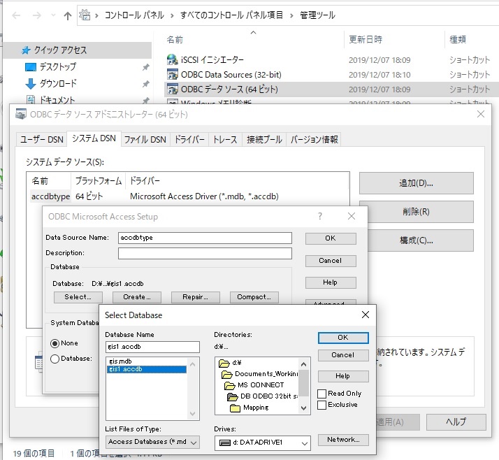

※32bit Microsoft Access 2010 などより、 ~.mdbを開き、~.accdbに変換保存します。

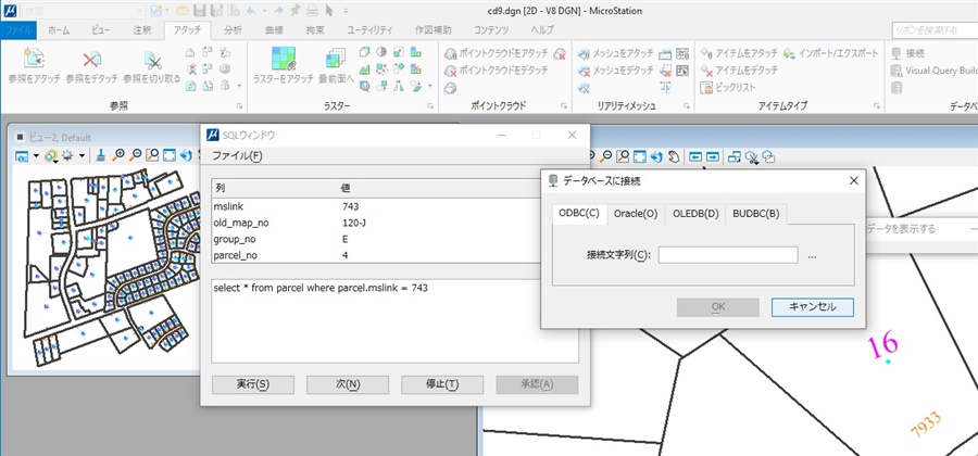

2.OpenCities Map CONNECT EditionでDGNファイルを開きます。ODBCを接続します。

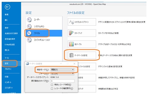

3.データベースの結合モードを確認します。 ファイル>設定>ファイル>データベースの設定 結合モード:複製 に変更し、MSLINKを新規に追加します。
