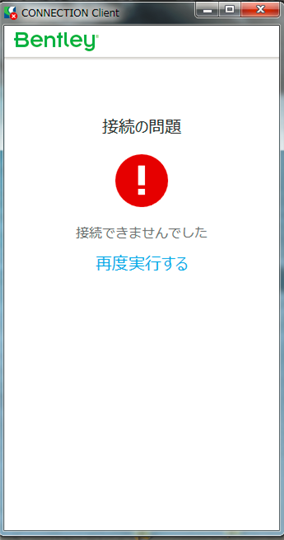

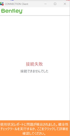

「接続失敗」と表示される。
Connection failed
【原因】
最近の Microsoft WebView2 更新プログラム (v139.0.3405.86) で STS トークン形式が変更され、
古いバージョンの CONNECTION クライアント (v23.x 以下) が認証に失敗する原因となりました。
CONNECTION Client v24.01.00.23 以降にアップグレードすると、新しい認証プロトコルを使用して問題が解決されます。
【解決策】
CONNECTION Clientの最新版をインストールしお試し頂けますでしょうか。

CONNECTION Client サインインに失敗、または「接続の問題」と表示される。

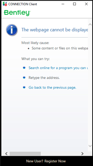

  1. 以下のいずれかのエラーが表示されます。
    "The webpage cannot be displayed..."
    "Connection Issues. Could not connect..."

    1. 一時的な問題で再度サインインしてみてください。
      最初の確認として、CONNECTION Client ダイアログの中央を右クリックして「戻る」を選択して、またはF5をクリックして再サインインします。または、タスクトレイ(隠れアイコン)よりCONNECTION Clientアイコンを表示し、右クリックして「終了(X)」を押してから、ディスクトップアイコンまたはスタートメニューよりCONNECTION Clientを再起動します。

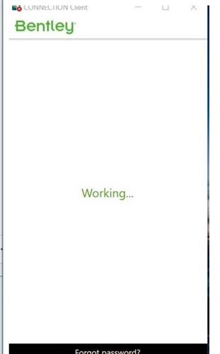

  1. 「処理しています・・・」(Working...)の状態のまま、その先に進みません。「ページの有効期限切れ」にも変わりません。

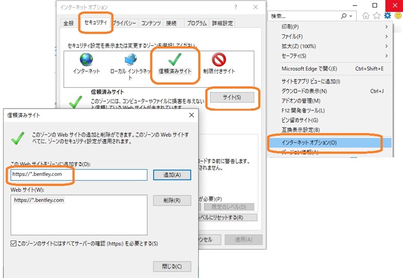

    IEより、インターネットオプションを選択し、信頼済みサイトに「https://*.bentley.com」を追加します。

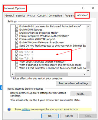

    上記インターネットオプション>詳細設定タブにて、以下のTLS( データを暗号化し安全にやり取りを行う )を有効にします。

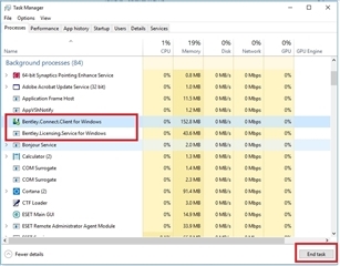

    タスクマネージャーでBentley.Licensing.ServiceとBentley.Connection.Clientのプロセスがあれば、終了します。
    CONNECTION Clientを再起動してください。
