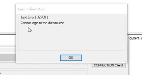

CONNECTION Client Ver.23.00.00.10 にはサインインできるが、Bentleyライセンスツールが「資格をロードできません」Loading... との表示で止まる。
ProjectWise Explorer Client Ver.10.00.03.453 にて、”Last Error[ 32768 ] Cannot login to the datasource” のError Infomationを表示し、データソースが開けない現象が発生します。
解決策
1.CONNECTION Clientをアンインストールします。
2.以下のDB名を変更します。
C:\Users\ユーザー名\AppData\Local\BentleyのMySELECT.dbをMySELECT_old.dbに名前を変更します。
C:\Users\ユーザー名\AppData\Local\Bentley\LicensingのLicenseService.dbをLicenseService _old.dbに名前を変更します。
3.完了したら、CONNECTION Clientを再インストールします。
Bentleyライセンスツールの資格タブと製品のステータスタブが正常表示されることを確認します。DBが新規作成されます。
