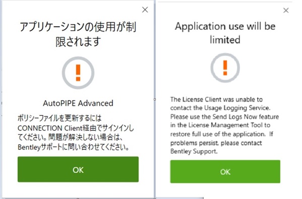

「アプリケーションの使用が制限されます」と表示される
アプリケーションの使用が制限されます(Application use will be limited)のメッセージは、使用状況が何日も送信できなかったことを示しています。 この場合、使用状況ログが送信できるようになるまで、アプリケーションは使用制限モードになります。
Bentleyライセンスツールからツール>「今すぐログを送信」を実行してみてください。
"C:\Program Files\Common Files\Bentley Shared\CONNECTION Client\LicenseService\Bentley.Licensing.LicenseTool.exe"
CONNECTION Client Ver10.00.17.10 以降の場合、...\CONNECTION Client\LicService\Bentley.Licensing.LicenseTool.exe
それでも問題が解決しない場合は、Bentleyサービスへのトラフィックを許可するネットワーク接続ができる事をご確認ください。
Bentley Licensing Health Check「健全性チェック」ツールは、接続の問題を特定するのに役立ちます。
有効なネットワーク接続があり、それでもログを正常に送信できない場合は、Bentleyサポートにご連絡してください。
