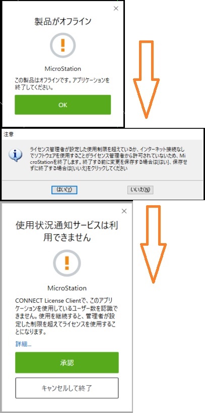

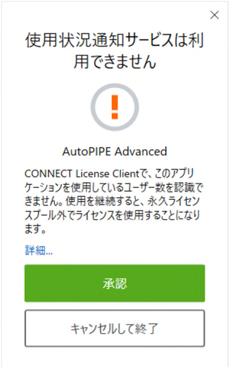

【現象】
SES コネクトライセンス製品の起動時に「使用状況通知サービスは利用できません。」とのメッセージが表示される。
【原因】
ネットワークのトラブルなどにより一時的にCONNECTION Clientからライセンスサーバへの接続が途切れている、またはサインインが確認できないなどの理由により、サーバー側にライセンスの使用情報が届いていませんとの説明として、「使用状況通知サービスは利用できません。」とのメッセージ表示が出ています。

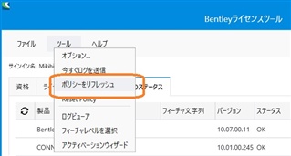

もし、この方法でも製品が起動できない場合:
Bentleyライセンスツールを表示し、ツールのプルダウンメニューより「ポリシーをリフレッシュ」を押し
ライセンスの設定情報の更新を行ってみてください。
新しいCONNECTION Clientでは、4時間毎には自動的に「ポリシーをリフレッシュ」が行われます。
このメッセージが表示された場合、「キャンセルして終了」を押していただくことをお勧めいたします。
起動されている製品本数をご確認していただいたき、引き続き利用可能かについてご確認して頂けますでしょうか。
