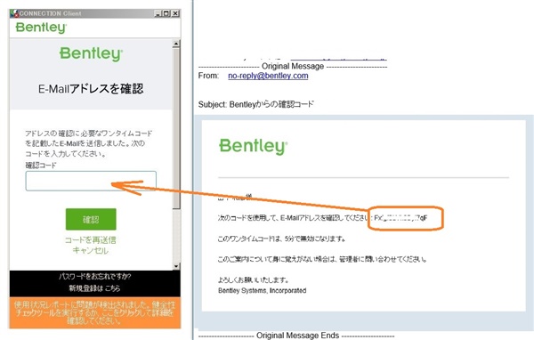

しかし、7日間以上サインインされていない場合 ワンタイムコード(Bentleyからの確認コード)が送付されます。
送付されたコードをコピーして、CONNECTION Clientの確認コード欄にペーストしてください。
サインイン画面が表示されますので、IMS(メールアドレス)IDとパスワードを入力してサインインします。
送付されたコードを5分以内に入れないとサインインされません。

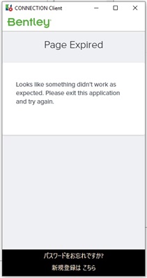

Page Expired 「ページの有効期限切れ」が表示された場合、タスクトレイ(隠れアイコン)よりCONNECTION Clientアイコンを表示し、右クリックして「終了(X)」を押してから、
ディスクトップアイコンまたはスタートメニューよりCONNECTION Clientを再起動して頂けますとサインイン画面に戻ります。

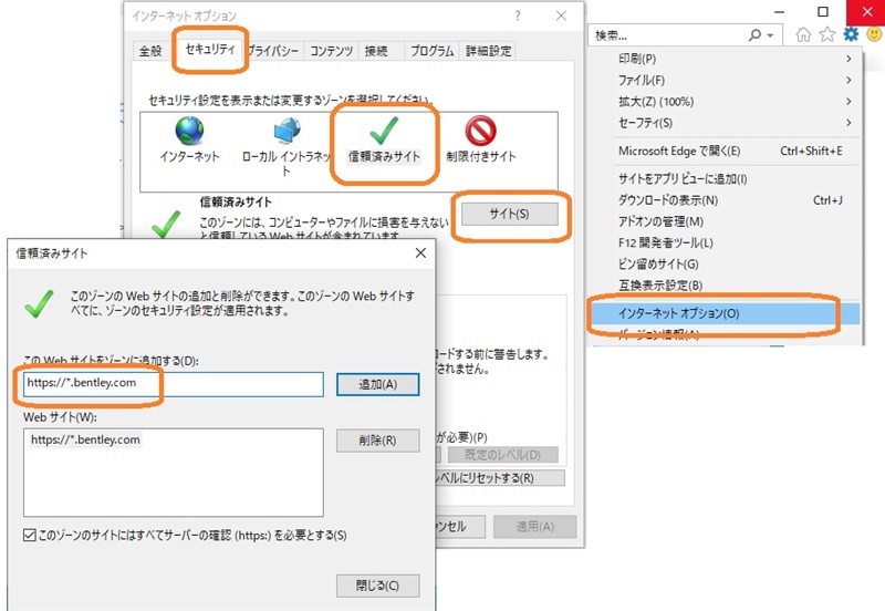

IEより、インターネットオプションを選択し、信頼済みサイトに「https://*.bentley.com」を追加します。

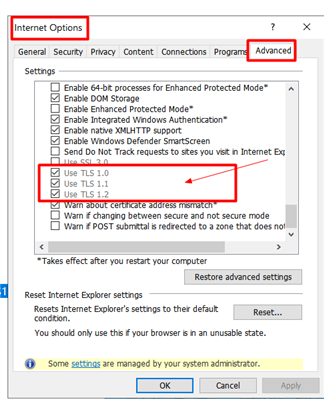

上記インターネットオプション>詳細設定タブにて、以下のTLS( データを暗号化し安全にやり取りを行う )を有効にします。

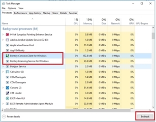

タスクマネージャーでBentley.Licensing.ServiceとBentley.Connection.Clientのプロセスがあれば、終了します。
CONNECTION Clientを再起動してください。
