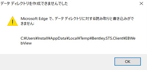

Micorsoft Edgeで、データディレクトリに対する読み取り書き込みができません。とのダイアログが表示される。
Micorsoft Edge can't read and write to its data directory.
原因#1:エラーで指定されたパスが、現在のユーザーとは異なるユーザープロファイルを示しています。
ユーザーがCONNECTIONClient11.00.02.16以降のインストーラーを右クリックして[管理者として実行]を選択するか、
管理者コマンドプロンプトまたはPowerShellコンソールからインストーラーを実行しています。
いずれの場合も管理者権限を持つ別のユーザーとしてインストーラーを実行する場合、インストールの完了時に開始されるBentley LicensingServiceとCONNECTIONClientは、ユーザーではなく管理者として実行されます。これにより、以下に示すように、ユーザーとして実行されているEdge WebViewコンポーネントが、管理者として実行されているCONNECTIION Clienrと通信しようとすると問題が発生します。
原因#2:エラーで指定されたパスに、現在のユーザープロファイルが記載されています。権限の問題がエラーの原因です。これは、ファイルシステムがエラーで指定されたパスへの現在のユーザーアクセスを拒否した場合に発生します。
