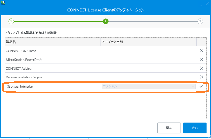

Bentley Licensing Toolにおいてライセンスのチェックアウトおよびライセンスのアクティベーションにおいて、
Structural Enterpriseが選択画面に存在しない。以前の画面は以下です。

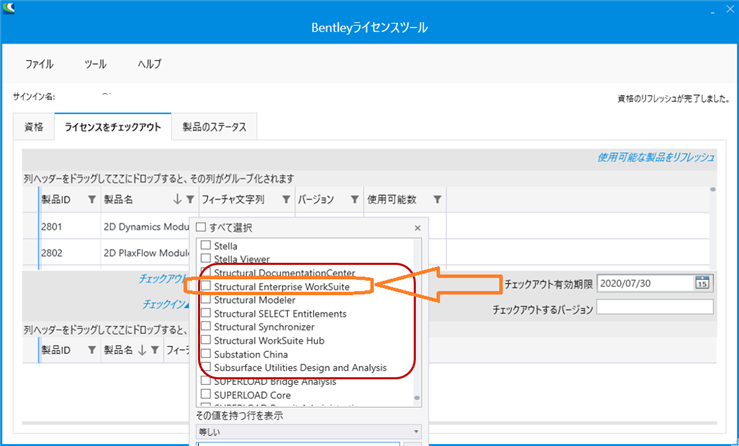

はい、チェックアウト用の名称は変わりました。
Structural WorkSuite Hub CONNECT Editionのリリースと伴い、名前は以下のように変わりました。
Old NameNew Name
Software LicenseStructural EnterpriseStructural Enterprise WorkSuite
HubStructural Enterprise HubStructural WorkSuite Hub
Structural WorkSuite Hub CONNECT Editionについてこちらを確認ください。
従いまして、Staad.Proをチェックアウトするには、以前「Structual Enterprise」の選択でしたが、
現在Bentley Licensing Tool> Checkout License タブにて
「structural Enterprise worksuite」を選択してください。
